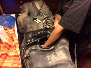

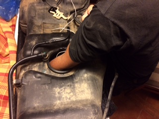

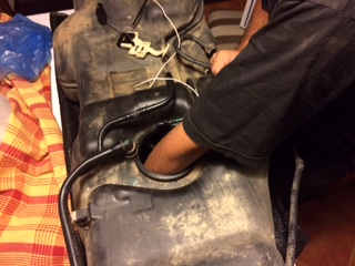

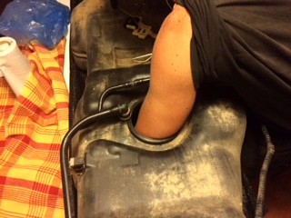

hola, mi nombre es Alvaro y vivo en Uruguay, Tengo una LR3 2009 4.0 y tuve el problema de que el nivel de combustible marcaba vacío siempre.
Quite el tanque con mi mecánico y me sirvió mucho este post para cambiar los dos sensores de combustible.
Les aseguro que es posible cambiar el sensor de nivel de combustible delantero mediante el brazo. Simplemente hay que tener un brazo largo y no muy ancho. Les paso unas fotos que me saque pero el trabajo es bastante simple. Si alguien tiene alguna duda me escribe a mi correo o aquí y va a ser un placer ayudarlos.
uruwind
Nov 23, 2015
Fotos de introducción del brazo para cambio de sensor delantero de combustible.

Gracias, Alvaro! Eso fue muy útil y alentador ver las fotos de alguien realmente metiendo la mano en el tanque. Voy a estar haciendo este proyecto yo pronto, y no estaba seguro de si se podía hacer. Con suerte mi brazo encaja. Tenía Google traduce esto para mí, así que espero que tenga sentido.
